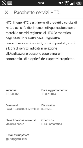

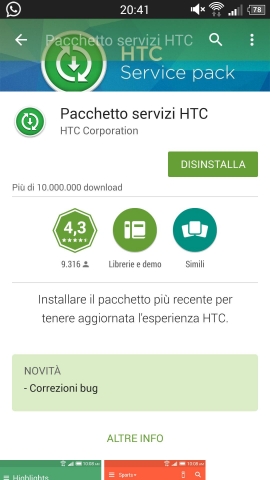

Ragazzi un ora fa mi è arrivato l'aggiornamento del Pacchetto Servizi HTC, l'ho scaricato e nel Changelog dice "Correzioni bug". Sará questa la soluzione al nostro problema? Vi posto gli screen.
Fatemi sapere se il problema con questo aggiornamento si è risolto.

Anche i nexus 4 hanno lo stesso problema... Per una volta non c'entra niente htc
