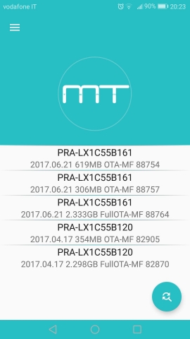

Ho provato ma mi da tre firmware con la stessa sigla d3l mio...come faccio a sapere quale è il nobrand?
Inviato dal mio PRA-LX1 usando Androidiani App
https://www.androidiani.com/extra/im...mage_8BJBh.jpg
Non so qual'è quello no brand
