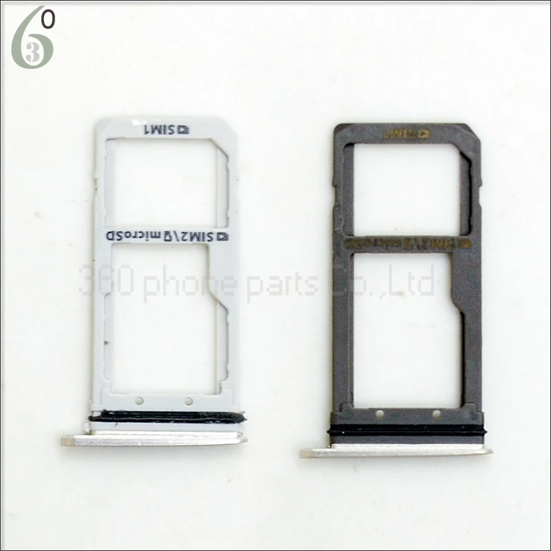

un paio di domande
ma siete sicuri che tutti i HUAWEI P9 LITE comprati abbiano la compatibilità hardware per la seconda sim?
come fate con il vassoio che non ha il solco per la seconda sim ma solo quello per la SD?
grazie
Da ciò che ho letto tutti i P9 lite sono nativamente hardware dual sim e per soluzioni commerciali li castrano a livello software come mono sim.
Sul mio ho sbloccato la seconda sim e va benissimo finora, quindi nessun problema.
Per il P9 (come molti altri modelli) puoi scegliere di mettere una nano sim e una scheda SD oppure togli la scheda SD e metti la seconda nano sim e lo usi come dual sim.
Dipende se ti serve memoria aggiuntiva o una seconda sim....
Più facile farsi che a dirsi.
Ciao
grazie mille della risposta ma io intendevo il tray della sim
quello dei dual sim è diverso, come fate a mettere la sim2 se il tray è quello dei single-sim?
https://ae01.alicdn.com/kf/HTB1v51ZL...ont-b-Tray.jpg
