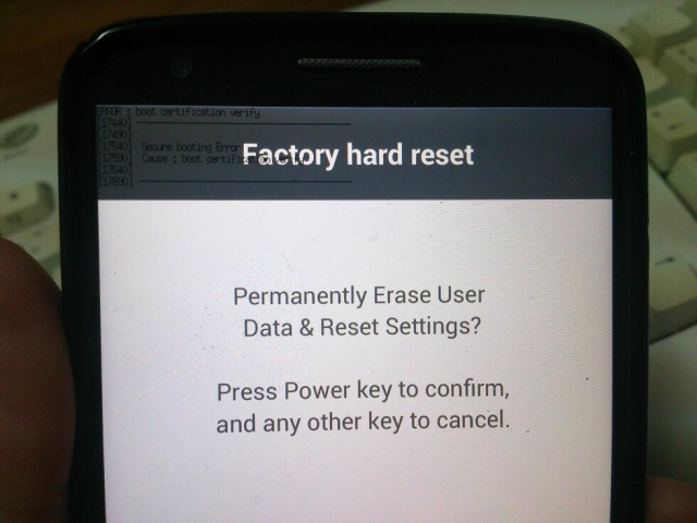

Ragazzi stasera ho avuto un problema con questarecovery ora vi spiego:avevo lg g2 con rom kitkat stock finalmentee uscitoil metodo x effettuare il root fatto il root con iroot25 ho avuto la brillante idea di istallare questa recovery riavvio il telefonino e mi rimane fermo sul logo lg volevo ripristinare la rom stock ma lg pc suite non mi riconosce il Telefono in download mode non so cosa fare qualcuno mi potrebbe aiutare?

Ne il download mode e nemmeno più in recovery mi esce questo messaggio che vedi in trasparenza
Inviato dal mio LT30p usando Androidiani App
Ne il download mode e nemmeno più in recovery mi esce questo messaggio che vedi in trasparenzahttps://www.androidiani.com/extra/im...mage_aC78N.jpg

Io non riesco a capire xchè non riesco a collegarlo più in download mode prima non avevo problemi ho usato anche un'altro pc ma niente da fare non lo trova suggerimenti?
Si si avvia in download mode ma quando lo collego al pc non succede niente.
Se si avvia in download mode posso dirti che in linea di massima il device è recuperabile.
Devi seguire questa guida alla lettera e dovresti riuscire e recuperarlo dal softbrick : https://www.androidiani.com/forum/mo...ted-reale.html
Fingo lo seguita la tua guida il problema è che il pc in download mode non lo vede propio il Telefono comunque dopo 10 giorni di smanettamento mi sono sinceramente scocciato mi hanno chiesto 30 euro e me lo rimetto a posto che devo fa' la prossima volta' starò piu attento.
