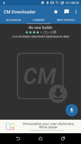

Ho installato il fix del nome operatore sul mio LG G2 con CM13.1;
Ho riavviato il telefono. Ma non rileva nessuna rete.
Se vado in impostazioni rete cellulare, nn mi lascia selwzionare alcuna opzione.
Cosa può essere successo?
Luca
La CM 13.1 non esiste, su quale ROM ti trovi?

La versione è quella nella foto

Sicuro, ho l'ultima Rom Snaphot come da foto sopra;
Ho installato la versione Marshmallow automatica per il fix;
Mi ha dato il blocco della rete;
Adesso ho reinstallato di nuovo la Rom, il problema delle rete si è risolto, ma il fix non c'è.

Se reinstalli la ROM il fix scompare in quanto viene nuovamente sovrascritto il file modificato e riportato allo stadio iniziale, questo è normale. Quello che non è normale è il risultato, tecnicamente il fix dovrebbe funzionare senza margine di errore. Sto scaricando la snapshot CM13 a breve lascio qui il risultato, ma ti consiglio di riscaricare il fix per Marshmallow ed eventualmente verificare l'MD5 per escludere un eventuale problema di file danneggiato (poco probabile ma meglio escludere le eventuali cause).

edit: da me su snapshot cm13 del 20/08/16 funziona bene il fix, oltre a consigliarti nuovamente il flash del file non saprei cos'altro dire. Che operatore hai? dei link presenti quale hai scaricato inizialmente?
L'operatore è H3G;
Il link utilizzato è stato: FIXCARRIERLGG2ITA.zip [Link GDrive]

Il file è quello giusto (ho testato file su GDrive) e da me non ci sono stati problemi, ma ho TIM. Teoricamente dovrebbe funzionare con tutti gli operatori in quanto il file proviene dalla nostra stock ROM LP e quindi compilato correttamente (non l'ho toccato, è originale).
