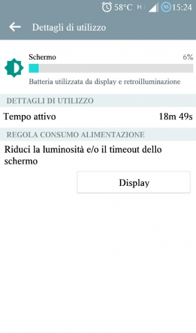

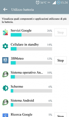

Ragazzi ho montato ieri sera questa rom, prestazioni ok ma mi mangia la batteria anche con telefono in standby
https://www.androidiani.com/extra/im...mage_4i1Kp.jpg
https://www.androidiani.com/extra/im...mage_oHego.jpg
È successo solo a me? Come posso fare per risolvere?
Lo vedi che i servizi google e il meteo ti mangiano la batteria?
Io disinstallerei l'app meteo e cercherei delle soluzioni per i servizi google...

L app meteo dipende dal fatto che ho il widget altrimenti non consuma nulla.
Considera che avevo gia montato la 20p bumped e non ho avuto questi problemi, ora ho montato la questa rom con le stesse app quindi non capisco da cosa dipende.
Cosa mi consiglieresti di fare per risolvere questo problema dei servizi di google?
Sinceramente non ti so aiutare, prova ad aggiornare il play service o addirittura disattivarlo.
Disattivare il play service potrebbe portare effetti "indesiderati".
Lo so, potrebbero non funzionare tutte le app google.
Secondo te a cosa è dovuto tutto questo consumo?
Considera che qualcosa non va sicuramente, nonostante la giornata calda è impossibile che ho fatto un paio di chiamate, mandato qualche mail e una piccola ricerca su google e la cpu stava ad 80 gradi. Ormai l'unica è riflashare la rom anche perchè il telefono in carica sta a 80 gradi in standby, altrimenti ripristino il nandroid della: 20p bumped
Edit: ho scoperto che il play store rimaneva aperto, quindi ho terminato l applicazione ma nada. Allora l ho disattivata e riaperta, riavviato et voila, tutto perfetto. Inoltre mi sono ritrovato degli aggiornamenti di alcune app, probabilmente era rimasto bloccato qualcoda e rimaneva aperto, ora tutto ok
