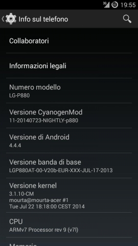

È da una settimana che sto usando la rom del 23/7 e kernel menzionato nel post qui sopra e non ho alcuna perdita di segnale

scusa di quale rom stai parlando?

[quote name="VITODACC" post=5927573]È da una settimana che sto usando la rom del 23/7 e kernel menzionato nel post qui sopra e non ho alcuna perdita di segnale
Inviato dal mio LG-P880 usando
scusa di quale rom stai parlando?[/QUOTE]
https://www.androidiani.com/extra/im...mage_qp6NG.jpg
Inviato dal mio LG-P880 usando Androidiani App

Ho provato quella del 8/8 ma laggava e sono ritornato a quella del 23/7 che al momento mi sembra la migliore delle CM 11

Quella del 23 non mi hai mai dato perdita di segnale

Io quella del 22 ce l'ho da un mese quasi e va alla grande, con kernel Iodak
