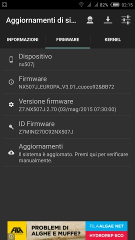

Ciao, si a telefono spento colleghi al computer e il tool lo riconosce. In ogni caso, da quello che ho capito tu hai installato la 3.01 stock (visto che dici che è solo in inglese), quindi ora metti la twrp nuova e poi scarichi e installi la 3.01 dei cuochi (v 2.70) da recovery.

Il problema sono i driver . Me la son cavata così: Installazione di ZTE_Handset_USB_Driver a tel collegato e "Autorun" (una decina di volte :o)

I driver da far puntare poi sono ZTE HANDSET DIAGNOSTIC INTERFACE.
PS : Con "ToolStudio" occorre ripristinare la versione su cui avete brikkato. :/
