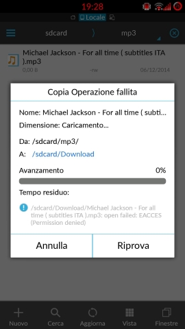

scusate la domanda forse banale, ma col vecchio smartphone non avevo questo problema, sia con es file explorer che con root explorer (avendo dato i permessi di root ad entrambi) non riesco a modificare file o creare cartelle, mi dice permesso negato. come posso risolvere?

l'ho attivata l'opzione root in entrambe le app, ho provato anche col file manager stock ma il risultato non cambia
verifica che su supersu l'app abbia i permessi...a me funziona tutto :\
ho controllato i permessi in supersu, li ho tolti e ridati ma la risultato non cambia
https://www.androidiani.com/extra/im...mage_Ek7ec.jpg
sarà perché ho formattato la memoria interna da recovery appena sbloccato il bootloader?
solo col file manager della recovery riesco a modificare file e cartelle nella memoria interna.
EDIT: ho notato che non mi fa modificare i file e le cartelle che ho copiato nella memoria interna tramite transfer MTP da recovery.

dopo tanto penare forse ho capito il problema qual è, ogni file o cartella che copio dal computer alla memoria interna tramite transfer MTP da recovery, una volta avviato android, quei file non posso modificarli, se invece trasferisco i file tramite la funzione MTP ad android avviato, posso modificare i file. non so se anche a voi è così però la cosa mi sembra strana.
