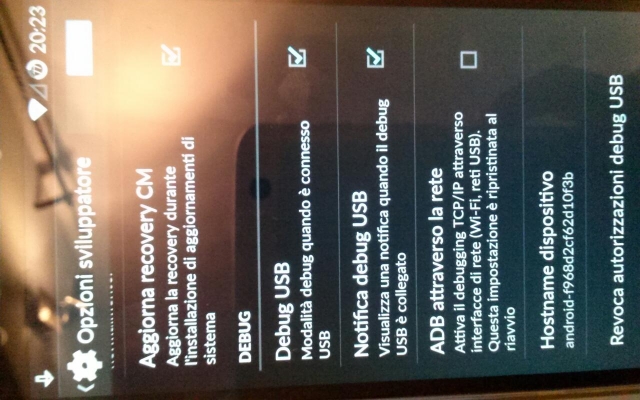

Si ce lho la cartella nel root del disco del pc ma adb non mi funziona, invece fastboot si perche da prompt dei comandi quando scrivo fastboot reboot il telefono si riavvia
E' impossibile. I driver sono i medesimi, se funziona fastboot funziona anche ADB.
Sei sicuro di avere attivato USB debugging
Impostazioni --> opzioni sviluppatore --> flaggare USB debugging
Se non č attivo, ADB non funziona.
Si l'ho attivato, guarda https://www.androidiani.com/extra/im...mage_yjdqD.jpg
Inviato dal mio LG-V500 usando Androidiani App
frenk93
Mistero della fede. Chissā se dipende da Win8 o dal bootloader bloccato.
