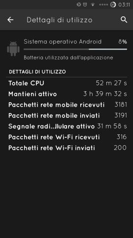

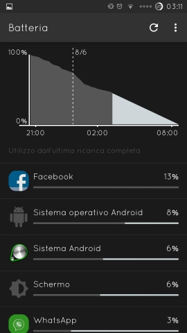

Ragazzi non ne posso più la batteria staccata alle 7 dal 100 percento e usato poco. Guardate. Perché consumano cosi tanta batteria?https://www.androidiani.com/extra/im...mage_q7cMu.jpghttps://www.androidiani.com/extra/im...mage_772EW.jpg
Sarà il bug del segnale radio attivo, hai facebook al primo posto.
