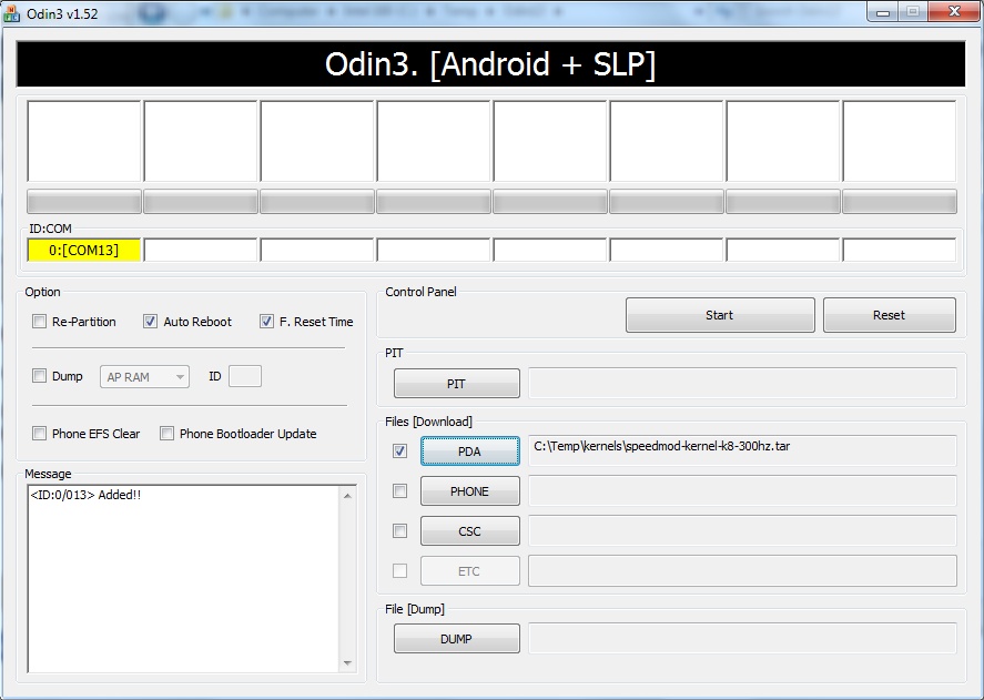

Sono arrivato al passo 3, ma non capisco che kernel debba flashare e sopratutto come si installa con odin?
Mi fate una breve guida?
Ho installato da odin la jvs fatto ripristino e ora sono bloccato li perchè non capisco il 3 passaggio.

allora, se hai messo firmware jvs, il kernel è qll ke trovi nella guidq di roby a pagina 3, il kernel è il cf root, apri odin, lo metti in pda e flashi...se nn capisci, basta ke vai nella guida in rilievo che spiega i flash di firmware e kernel :)
Ok perfetto, ho trovato la soluzione, per mettere il kernel, non si mette il pit e non si spunta re-partition come da figura:
http://2.bp.blogspot.com/_Jv7eyrf0Nu...din-kernel.jpg
Lo scrivo per chi avesse dubbi.
Ora la sto installando, ma che kernel metto? devil 14.2?
certo che no: :)
firmware: pit+3 campi+re-partition
kernel: solo pda
