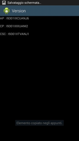

Unica cosa, vorrei sapere se con questo firmware avrò problemi con la fotocamera https://www.androidiani.com/extra/im...mage_e7tMh.jpg
No..nessun problema ; )
