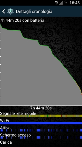

Ciao ragazzi ho messo questa rom e ho avuto qualche problema, provenivo dall'ultima 4.4.2 ITV stock, inizialmente con la connessione dati che diceva che ero connesso in 4g ma in realtà non andava e facendomi schizzare da batteria da un buon 35% al 3% nel giro di poco tempo, adesso però sembra andare tutto bene...poi ho avuto problemi nell'aggiornare 3minit battery e theme engine per un conflitto di firme...il primo ho risolto scaricando la versione piu recente ed rinominando il file dell'installazione, il secondo è tutt'ora inrisolto, oltre a queste cose dopo un paio di giorni di utilizzo ho notato che la risorsa che consuma piu batteria è il "sistema operativo android" invece dello schermo...a schermo spento consuma veramente poca batteria e va in deep sleep invece a schermo acceso usando app ne consuma un po... da cosa potrebbe dipendere o cosa posso regolare per farlo tornare normale? Ho la sincronizzazione disattivata, email di outlook in push e uso poco facebook e un po di whatsapp https://www.androidiani.com/extra/im...mage_3ssLU.jpg https://www.androidiani.com/extra/im...mage_EgnwL.jpg https://www.androidiani.com/extra/im...mage_fbFaJ.jpg https://www.androidiani.com/extra/im...mage_ugQ7C.jpg
