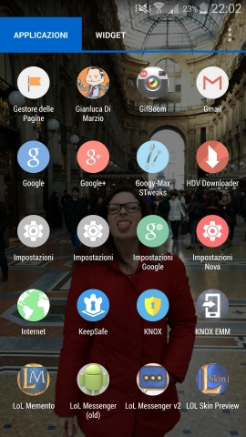

Ho installato UPSM mod, ma ho dei problemi come due impostazioni, come risolvo? https://www.androidiani.com/extra/im...mage_QEJAj.jpg
DannyDD
ciao, le due impostazioni sono una cosa normale se hai installato la mod dell' UPSM, per farla funzionare corretamente servono entrambe :)
