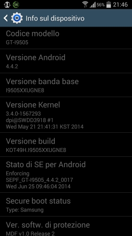

Salve a tutti spero di essere nel post giusto, praticamente io avevo fatto il root al mio s4 con towelroot , poi ho deciso di toglierlo con supersu per poter tornare ad avere gli aggiornamenti ufficiali, ho fatto l hard reset e reinstallato il firmware originale vodafone solo che ora c è un nuovo aggiornamento e non me lo trova mi dice che già è installato il firmware più recente...quale potrebbe essere il problema?https://www.androidiani.com/extra/im...mage_guN9s.jpg
