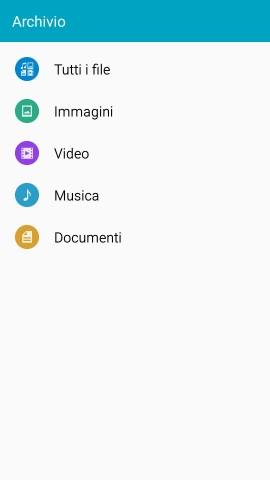

Burns pas qua a tutti bolero chowder e' normal Che l'archivio six cosi' https://www.androidiani.com/extra/im...mage_vIS7Z.jpg
