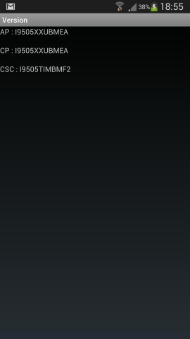

Salve a tutti, sono nuovo del forum e mi sono rivolto a voi perché non ho trovato nulla che potesse aiutarmi.
Stamane ho acquistato un galaxy s4 usato, ed ho notato subito che ha installata la versione di Android 4.2.2, ho provato ad aggiornare via ota ma mi da il seguente errore " Aggiornamento del software non eseguito. Si è verificato un errore di rete o del server. Riprovate più tardi o utilizzando pc kies" ho agganciato il cellulare a kies ma dice che ho già installato l'ultimo frimware.
Ora vorrei sapere se è possibile risolvere in qualche modo.
Grazie a tutti!
Ah non sapevo dovessi farlo, ora mi presento
Ecco lo screen
https://www.androidiani.com/extra/im...mage_yAx1f.jpg
Grazie mille
Dato che kies non lo riconosce...ti resta solo odin.
Scarica il firmware TIM 5.0.1 da sammobile:
http://www.sammobile.com/firmwares/d...05TIMHOF1_TIM/
Installa seguendo la procedura :
https://www.androidiani.com/forum/sh....php?p=6938597
