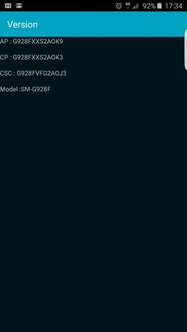

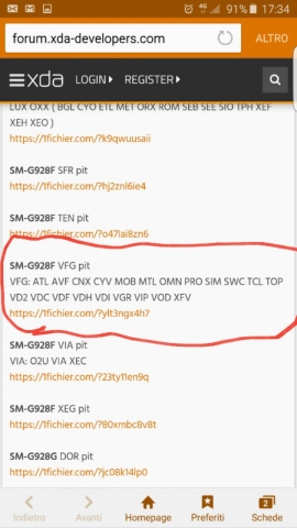

Ciao a tutti vorrei flashare il firmware MM polacco sul mio s6 edge+ brand vodafone ho letto in giro che però x non far fallire il flash x una diversità di partizioni bisogna inserire anche il pit
Posto la mia situazione e quello che credo sia il pit giusto spero qualcuno possa essermi d'aiuto https://www.androidiani.com/extra/im...mage_7pQ58.jpghttps://www.androidiani.com/extra/im...mage_m1adG.jpg
Il file del pit https://www.androidiani.com/extra/im...mage_0NKWT.jpghttps://www.androidiani.com/extra/im...mage_JIixJ.jpg

Io personalmente sconsiglio sempre di tentare il debrand. Vi porterà sicuramente all'errore riferito al pit. Alla fine i firmware sono identici a parte qualche app. Aspettate il firmware originale per il vostro Brand, vi eviterà sudorini freddi [emoji6]
Più che altro è la voglia di aspettare che gli operatori si muovano. Il file pit da inserire durante il flash con odino deve essere quello italiano o il pittore del paese della quale si scarica il firmware?
