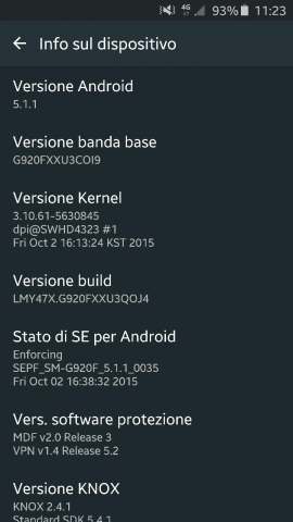

Dopo aver fatto il root con la procedura del thread con la sfiga di aver flaggato il Knox, dopo il blocco del telefono durante un riavvio, ho ripristinato il tutto con smart switch al firmware stock, chiedo, garanzia andata ok, ma il Knox come sicurezza c'e' l'ho di nuovo attivo? E Samsung Pay e gli aggiornamenti OTA tornati attivi?
Io mi ritrovo in questa situazione https://www.androidiani.com/extra/im...mage_0BaQp.jpg
Ho konx alterato,mi interessa solo il root. Seguo la guida?

Segui la guida, ma a questo punto è inutile che metti bootloader modificato.
per il resto flashi la recovery e il kernel che più ti aggrada, ti consiglio Adam kernel che ha già il root integrato e aggiornato all'ultima beta rilasciata.
