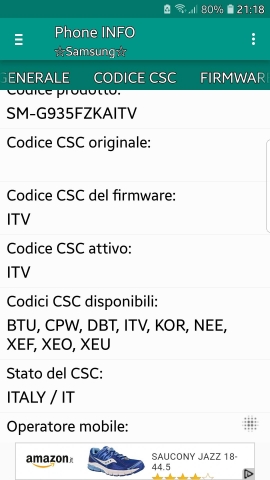

Salve..ho appena messo la btu ..ma perché non ho il csc btu ?https://www.androidiani.com/extra/im...mage_vRJCE.jpg

Se, insieme agli altri file, hai usato il file HOME-CSC è per quello
No ho messo l'altro csc

Salve..ho appena messo la btu ..ma perché non ho il csc btu ?[IMG]//static.androidiani.com/extra/imageUploader/uploads/2018/05/image_vRJCE.jpg[/IMG]
Inviato dal mio SM-G935F usando
In sintesi cosa cambia

Ok perchè se usato il csc home non formatta il telefono e non allinea il csc. Vedo adesso però che il csc del firmware inglese non è BTU ma OXA, quindi multi csc e dovrebbe mantenere il csc attuale del tuo firmware (italiano quindi)
Buongiorno per allineare il csc btu sono tornato a nougat però la versione phn e poi ho riflashato oreo btu..adesso è tutto allineato però non ho più il volte..qualcuno sa come riattivarlo?sempre se si può fare
