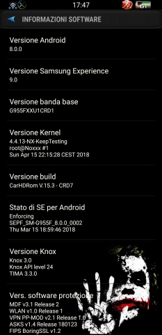

Scusa Franco il boot finisce con .tar.md5
Lo devo rinominare ho lo lancio così com'è?
Ho fatto come hai detto tu
Scaricato stock rom,estratto lo zip,tirato fuori sul dek,aperto odin,collegato cell,spuntato ap,inserito il file .tar.md5,lanciato il bl,ma niente si blocca🤔.
Dove sbaglio?https://www.androidiani.com/extra/im...mage_LzRYs.jpg
La banda base è l ultima versione o no?
leonardomarra76
Scaricato stock rom,estratto lo zip,tirato fuori sul dek,aperto odin,collegato cell,spuntato ap,inserito il file .tar.md5,lanciato il bl,ma niente si blocca[emoji848].
Dove sbaglio?
Inviato dal mio SM-G955F usando
Fantasia zero. Fra ti aveva anche detto dove andava. BL=bootloader.

Se me lo aveva detto mi è sfuggito se lo sai dimmelo tu
leonardomarra76
te lo ha già detto BL=BOOTLOADER ............ ossia devi spuntare BL in odin per flashare il bootloader
