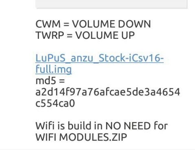

Ciao DOM...sto preparandomi per lo sblocco del BL...dalla tua guida al punto .10 ho cliccato sul link del lupus ma ci sono due file da scaricare su xda...uno puro e l'altro credo con la cwm inclusa...boh!
Che faccio? cosa carico con flashtools?

1 allegato(i)
Scusa ho sbagliato a caricare l'indirizzo url, non appena posso lo correggo.
Comunque nessuno dei due, c'è anche scritto "download post 2" :p
Ora non posso caricare il link, comunque vai al post #2 e scarica dal link che ti indico nell'immagine

Te l'avevo caricata da tapatalk...ora da androidiani app, fammi sapere se si vede
