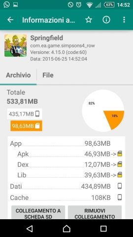

ho diviso la scheda seguendo le guide online, creandone 1 da 13gb primaria in fat32 (dove dovrebbero andare le app) e il resto normale, infatti ora per immagini e video su sd mi da disponobili 15gb e non piu 28gb... quindi la divisione lo fatta giusta...
ho usato anche link2sd, ma come ho gia detto, le sposta in parte e non completamente...ora ti faccio qualche screen per capire meglio ...
https://www.androidiani.com/extra/im...mage_iaB8I.jpghttps://www.androidiani.com/extra/im...mage_P8QMA.jpghttps://www.androidiani.com/extra/im...mage_JrnHe.jpg
Nella prima foto app completamente su memoria interna... Seconda foto app spostata su sd 100mb su 532mb -.-
Terza foto quello che posso selezionare da spostare..
L ultima e con il lucchetto perché dovrei comprare il premium del link2sd
Senza contare che ora manco parte più https://www.androidiani.com/extra/im...mage_qPjdD.jpg
