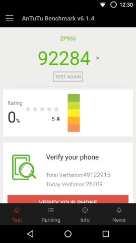

Giusto per quel che vale, sono arrivato anche oltre con Antutu ma non l'ho mai fatto con il firmware stock, sapete dirmi a quanto arriva il fw stock?

Per Antutu, la stock faceva 86000 punti circa.. http://uploads.tapatalk-cdn.com/2016...a2273b80d3.jpg
