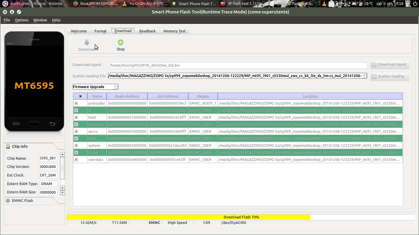

13-Adesso possiamo avviare SP Flash Tool
codice:
sudo ./flash_tool
Il peggio è passato e tutto dovrebbe essere in ordine, andiamo alla seconda fase:
1-Scompattate la ROM, che avete scaricato in precedenza, dove vi pare
2-Andate dulla linguetta Download di SP Flash e selezionate FIRMWARE UPGRADE
http://3.bp.blogspot.com/-3ENENPEdj7...chermata-1.png
3-Adesso selezionate lo Scatter dallacartella in cui avete scompattato la ROM
http://1.bp.blogspot.com/-5Rn1MLMfEM...chermata-2.png
4-Spegnete il telefonino apritelo e rimuovete la batteria
5-Collegate il telefono al cavetto, MA NON AL PC!!!
6-Fate click sulla freccetta verde DOWNLOAD
7-Adesso potete collegare il cavetto usb alla porta del PC
8-La barra sottostante inizierà a colorarsi e il flash avrà inizio
http://4.bp.blogspot.com/-NrShfCUl4w.../Schermata.png
9-Attendete con pazienza, a operazione ultimata vedrete un cerchietto verde in primo piano, solo allora potrete scollegare il cavo dal pc, inserite la batteria al telefonino e riaccendete.
10-Fatto!;)
