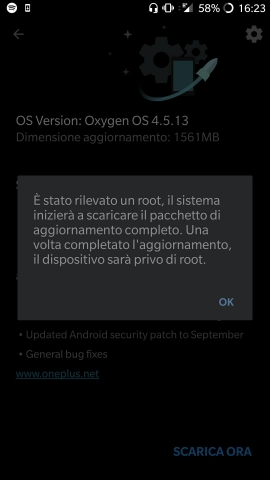

so come fare upgrade da twrp e ho letto la guida in prima pagina.
tuttavia vi chiedo informazioni riguardo questa notifica. perché come potete vedere in alto le dimensioni sono di 1,5gb, quindi dell'os completo. non è che oneplus ha modificato qualcosa x permettere di fare upgrade tramite OTA? potrei aver detto una grossa castroneria , datemi un vostro parere, grazie
https://www.androidiani.com/extra/im...mage_wjwkQ.jpg
Inviato dal mio ONEPLUS A5000 usando Androidiani App
toldone99
A quanto pare, e ti parlo da ignorante, sembra che riconoscebdo il root ti brasa tutto e reinstalla da capo il SO pulito.
