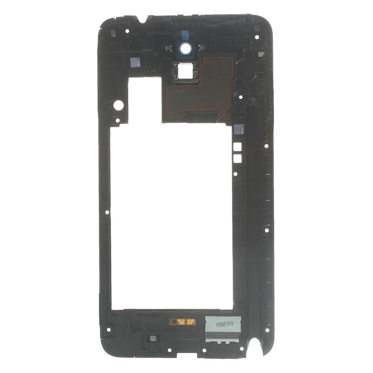

Il fatto che il microfono non funzioni durante le normali chiamate
ed invece funzioni durante le chiamate in vivavoce fa presumere che
non sia un problema hardware ma software.
Hai provato con un ripristino alle impostazioni di fabbrica?
Per quanto riguarda il pezzo di plastica mancante;
(ma quindi non era presente anche prima che tu smontassi il cell?)
se guardi QUESTO video al minuto 4:02 e le immagini 1 e 2
puoi vedere che il pezzo di plastica che a te manca, integra nella parte interna
dei contatti e quindi dovrebbe essere un' antenna.
Confermo che li in quella parte che a te manca c'è integrata l'antenna, ma qualcosa non mi torna.... se a te manca tutta la componentistica dell'antenna come fai a chiamare?
nel senso che il telefono non dovrebbe proprio prendere nessun segnale. Invece tu riesci a chiamare ma non funziona il microfono.
A questo punto mi chiedo come hanno detto sopra sei sicuro che nello smontaggio qualche pezzo non sia andato da qualche parte?
Anche perche smontando il frame sotto la batteria quel componente viene via insieme a tutta la palstica e per staccarlo vuol dire che è stavo voluto staccare.
