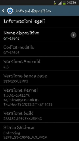

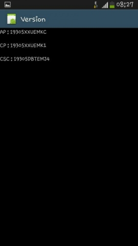

Buongiorno ragazzi!! Allora, ho questo problema: un mio collega ha reperito in Romania un s3 LTE con firm 4.1!! Purtroppo non prende la rete 3G, ma solo GSM! La prima cosa che ho fatto è controllare le impostazioni della rete, ed è tutto a posto (è spuntata la voce giusta)!! Dopodiché come seconda cosa ho aggiornato il sistema al 4.3 con kies, e fatto anche un full wipe da recovery!! Nulla!! Stamattina questo collega se ne esce dicendomi che "forse" (non lo sa neanche lui bene) sto telefono sia SIM locked, o operator lock (forse con la compagnia straniera con cui sto telefono è stato commercializzato in Romania)!! Insomma... Non ci si capisce nulla... Il mio collega non sa niente... E queste sono le poche info di cui dispongo!! Fattostá che ora questo telefono monta una 4.3, e rimane sulla rete GSM!! Navigando in rete, ho trovato una guida in cui bisognava digitare un codice ( *#197328640#) per renderlo SIM unlocked... Ma anche questa guida non funziona!! Comunque... Fermo restando che "CHI POCO SPENDE, MOLTO SPENDE", ditemi cosa si può fare su questo s3 ragazzi... Grazie mille!!
Edit: per esservi di aiuto, posto questi 2 screen:

Sto continuando a smanettare con questo telefono!! Cmq non credo sia ne sim locked o altro!! Se fosse sim locked con altre sim non dovrebbe esserci neanche ricezione giusto?? Qua il problema invece è che il telefono rimane sempre in "edge"!! Attendo lumi...
