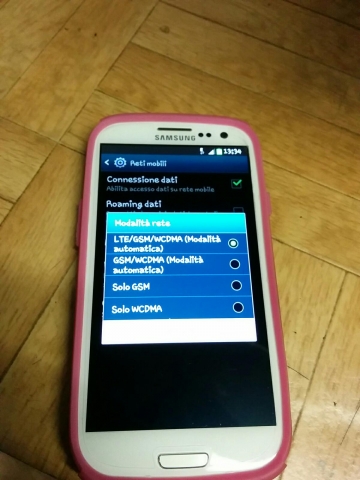

Se fai...
applicazioni→altre reti→reti mobili→modalità rete....
Questa ultima voce come è impostata?
Deve essere così:
http://img.tapatalk.com/d/14/05/19/unuhurus.jpg
Forse volevi scrivere "impostazioni, e nn "applicazioni"!! Cmq si... Ecco qua la schermata:
https://www.androidiani.com/extra/im...mage_TZcj5.jpg
Ah... Questo tel è ancora col 4.1!! Ecco perche il menu per arrivare alle reti mobili è un po diverso da come mi hai scritto tu...!!

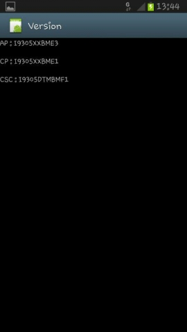

Fai da tastiera *#1234# e riporta i dati. .
