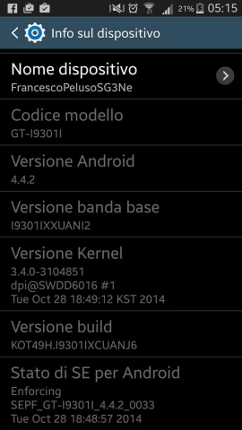

https://www.androidiani.com/extra/im...mage_R4Dur.jpg https://www.androidiani.com/extra/im...mage_KW4dj.jpg il mio è quello con scritto Ilaria l'altro d mio fratello come diamine e possibile?
Io l'ho aggiornato manualmente perchè continua a non presentarmi nessun aggiornamento via OTA. Ho riscontrato però alcuni problemini e sono tornato alla versione precedente. Il peggiore è che non mi apre la fotocamera. Secondo me se ne sono accorti e lo hanno bloccato via OTA, ecco perchè non presenta l'aggiornamento.
Ciao, si ti confermo che esistono 2 versioni di questo smartphone, che montano 2 versioni leggermente diverse uno ha la versione build I9301XCUANJ6 e uno ha il I9301XXUANI1.
Le 2 versioni non sono compatibili tra loro, nel senso se provi installare il firmware di uno nell'altro avrai problemi con l'apertura della fotocamera, quindi presumo che la vera unica differenza sia l'Hardware della fotocamera... A tal proposito potreste fare un 2-3 foto comparative e vedere se la qualità è la medesima oppure uno è meglio dell'altro?
