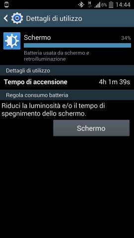

https://www.androidiani.com/extra/im...mage_Gm0no.jpg
Ragazzi io nemmeno 1 riavvio o un bug. 4 h di screen, internet e bluetooth sempre attivo (per il gear) e quasi 3 ore di telefonate. Direi ottima.
