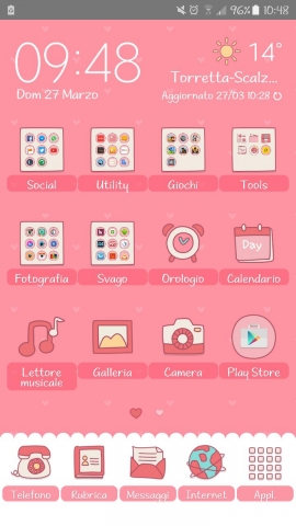

Buona Pasqua! Sono l'unica che stamattina, dopo il cambio dell'ora, si è svegliata così?
Già riavviato ma niente.. :/
