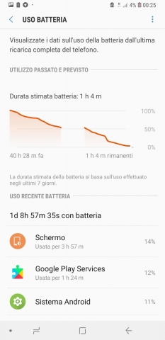

Aggiorno durata batteria dopo aggiornamento software e dopo aver capito che ho un programma che ciuccia batteria di cui non posso fare a menohttps://www.androidiani.com/extra/im...mage_y4m5e.jpg

Dopo aggiornamento agosto la batteria sembra durare di meno.....vi darò aggiornamenti

Ci vuole sempre un po di tempo perché il sistema si assesti e le statistiche tornino fruibili.
