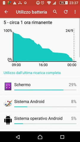

Confermo quanto sopra io ho sostituito la batteria con una nuova ed ho installato la 5.1.1. dopo 29 ore sono ancora con 36 % di batteria e 3 ore e 13 minuti di schermo e sono al primo ciclo di ricarica.
Quel piccolo picco è una carica di un minuto di circa 5% con il Quick charge che ho in auto. Ma voi come fate a fare 5 ore in due giorni? :D io ci vado stretto con 5 ore in un giorno... Fortuna che questo z1c regge il ritmo
