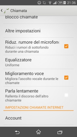

Confermo. Ho appena sistemato. da impostazioni chiamate andare su toni dtmf ed impostarli su lunghi.
2.0Alla voce: lo fa ancora :-/
3.0 Forse risolto. Sempre da impostazioni chiamate andare su equalizzatore e metterlo normale. Per quanto mi riguarda, io ce l'avevo su uniforme

[quote name="meluccio118" post=6426979]Confermo. Ho appena sistemato. da impostazioni chiamate andare su toni dtmf ed impostarli su lunghi.

non riesco a trovare queste impostazioni dei toni DTMF ed impostarli su lunghi. spiegami meglio dove sono per favore[/QUOTE]
Impostazioni -> impostazioni chiamate e da qui troverai un sacco d'impostazione
questo lo so, ma non riesco a trovare queste impostazioni dei toni DTMF ed impostarli su lunghi....impostazioni, chiamata e poi???
dimmi il percorso preciso....io non lo trovo
E poi toni dtmf
In effetti, controllando anche sul mio telefono, devo dire che manca proprio la voce "toni DTMF", inoltre, nella schermata precendente, nel mio telefono compare la voce "chiamate" anzichè "impostazioni chiamate"...come mai? Sembrano diversi...
Io ho effettuato l'aggiornamento. Tu l'hai fatto?
Idem, dopo l aggiornamento quella voce non c'è piu
z3c Green!!Inviato dal mio D5803 usando Androidiani App
Io non ho aggiornato eppure la trovo la voce.. Non dipende mica dalle opzioni sviluppatore se sono attive o no?Spoiler:
Opzioni sviluppatore attive da me. Provate ;)

Ciao simo, ti rispondo qui e non via pm dato che non posso mettere le foto dall'app
Con l'aggiornamento ce l'ho cosìSpoiler:
