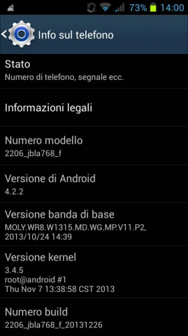

grazie maxiri,ho reinstallato i driver e ho finalmente fatto l'aggiornamento ma il numero build é rimasto questo https://www.androidiani.com/extra/im...mage_kbBjB.jpg ...é normale?
