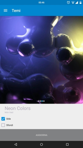

leggete la descrizione in questo tema ad esempio:Consulta "Euphoria Dark CM12 Theme" - https://play.google.com/store/apps/d....euphoria.dark
Ho anxhe editato, comunque mesa che devo fare wipedata uff lol.

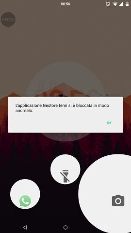

Lol, dopo riavvio appare questo..
https://www.androidiani.com/extra/im...mage_cu4Xl.jpg
Ma non è che i DPI centrano? Ahah

Ok, fatto full wipe ora va tutto.. Non saprei perchr succede ciò. Voglio testare senza cambiare dpi ma non so se centrano sul serio..
Edito OK, come non detto, il problema persiste, come si può fare loool. ( mi rifiuto a rifare full wipe ahah ) tutto sommato si vede che ancora deve essere sistemato, sto avendo solo che problemi con questo theme chooser, installato magari un tema che Ha problemi, e mi tocca risolverlo con un fullwipe perdendo tutto.. Vado di layer per ora ;)

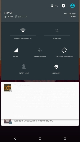

Succede anche a me!! E non riesco più ad installare nessun thema! Perche i quick setting non themano! L'unica soluzione per adesso optato in un fullwipe!! Qualcuno sa come evitare tutto ciò?? Provato anche a cancellare i dati del theme engine, reinstallato la ROM con format system ma nulla!!
