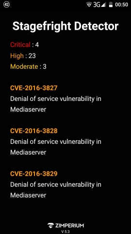

È equipaggiamento con il firmware Marshmallow del 18-07-2017.
Ho lanciato per pura curiosità la app Stagefright Detector e sono inorridito. ( sul vecchio Power con Lollipop 5.1 le vulnerabilità erano ZERO )
https://www.androidiani.com/extra/im...mage_nzFMP.jpg
Inviato dal mio Power usando Androidiani App
