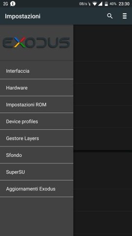

Mi dispiace ti stia trovando cosi, a mio parere il lettore se configurato bene è ai livelli di H2OS e OOS. Mi sa comunque che ti sei perso il menu exodus per modificare l'interfaccia. Per il gestore dei temi devi scaricare layer manager che verrà integrato nel menu exodus appena installato
https://www.androidiani.com/extra/im...mage_9YZQh.jpghttps://www.androidiani.com/extra/im...mage_nofjc.jpg
Per modificare i quicksettings basta tener premuto la rotellina delle impostazioni per 2/3 secondi

Sì ci ho messo un pò, ma alla fine ho visto che nel menù impostazioni c'era vicino alla lente d'ingrandimento un altro tasto menù! Lo hanno nascosto bene...
