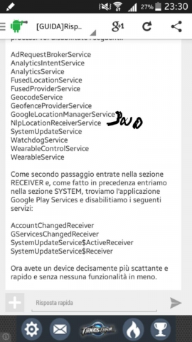

Lo so che non è il thread giusto ma ne abbiamo parlato anche qui quindi pubblico qua. Non disattivate quelle due voci che ho segnalato altrimenti non andrà la localizzazione Google. A me serve quindi li tengo attivi. https://www.androidiani.com/extra/im...mage_b5A6s.jpg
