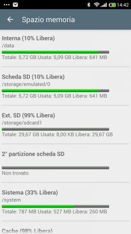

    per postarlo qui basta che vai su inserisci immagine

    [quote name="mario69" post=6462193]per postarlo qui basta che vai su inserisci immagine[/QUOTE]
    Ecco fatto va bene o lo dovevo fare in orizzontale?

    Quote Originariamente inviato da brooo Visualizza il messaggio
    Inviato dal mio HM 1SW usando Androidiani App[/QUOTE]
    lo screen va bene. riprova a ricreare lo script montaggio. apri link2sd clicca a sinistra dove sono presenti 3 linee in orizzontale e poi clicca su ricrea script montaggio.

    Ho fatto ci sono riuscito(o quasi)cioè mi ha detto applicazione installata nella sd.
    Poi sono andato a vedere la memoria e facendo i calcoli mi sa che ha salvato nella memoria del telefono.
    È possibile?
    Ora provo ancora e vedo se si salva di nuovo nella memoria del tel.
