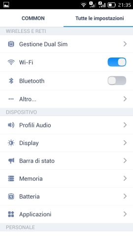

    si la anzhi + più simile ad android stock. Io ho appena installata la anzhi di BB72, secondo me ti piacerà visto che non ti piace lo stile lewa
    Ho messo anche le screenshot che puoi vedere se apri lo spoiler
