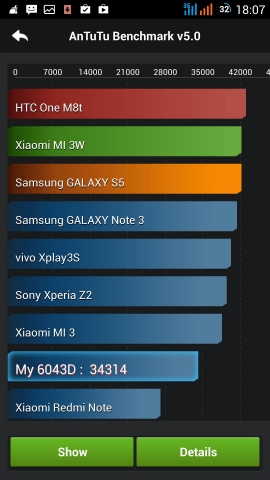

https://www.androidiani.com/extra/im...mage_eKFQX.jpg raccolgo io la sfida (^_-) che poi si capisce che e molto relativo il discorso di antutu.. P.S. 6.18
Inviato dal mio 6043D usando Androidiani App
