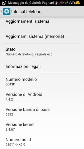

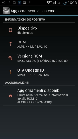

    Allora.. io credo di aver fatto tutto correttamente... anche perché non sarebbe la prima volta... il wakeup da volume funziona.. ma la versione dichiarata nel telefono è ancora la 9.0 e su aggiornamento sistema OTA mi compare un errore.. allego screenshots ..se mi dite che deve essere così.. no problems... se no cosa potrebbe essere?
    Inviato dal mio 6043D usando Androidiani App

    Quote Originariamente inviato da lupetz Visualizza il messaggio
    Questo è L'Errore OTA

    Idem.. Anche io ho i due problemi che riscontra lupetz

    Anche se non sembrano intaccare le funzionalità....
    Sembrerebbe più una cosa "visual"..
    Tu Cuoco cosa ne pensi?

    Aggiornamento alla 9.2 eseguito confermo errore ota ma la locksreen è cambiata! Vediamo se va nuovamente te in crash!!!
