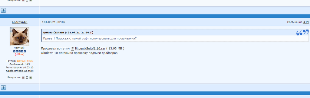

    Leggendo su 4PDA, un utente sostiene che il flashing avviene tramite il tool PhoenixSuit v1.10

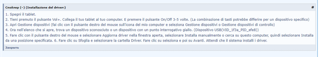

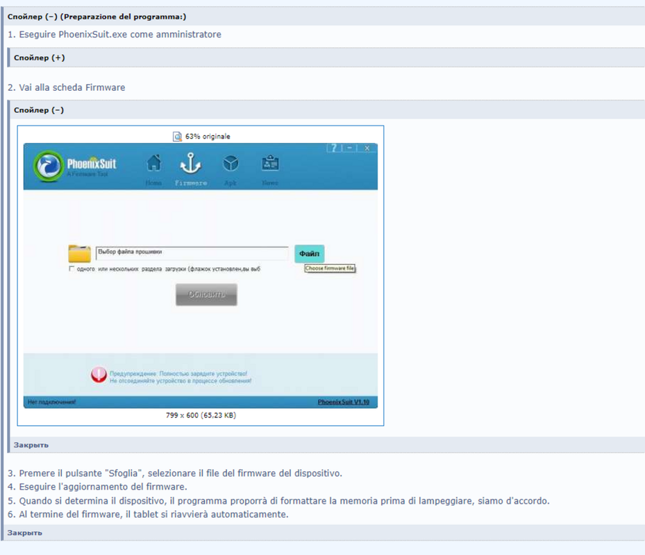

    Sempre su 4PDA si possono trovare informazioni in un Thread dedicato al tool stesso PhoenixSuit v1.10 tra cui l'installazione del driver e il riconoscimento del dispositivo
    oltre all'installazione stessa del firmware
    Drivers - LINK
    PhoenixSuit - LINK
    Video dimostrativo sull'uso del tool https://www.youtube.com/watch?v=Pz0FiBR5UMI
