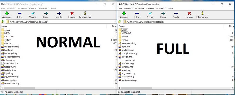

Ho scaricato entrambi i firmware dal sito per verificarli in quanto uno è Full e l'altro è Normal https://ferguson-digital.eu/download...are/2020-01-08
Non c'è differenza tra loro a livello di cartelle e di file di installazione

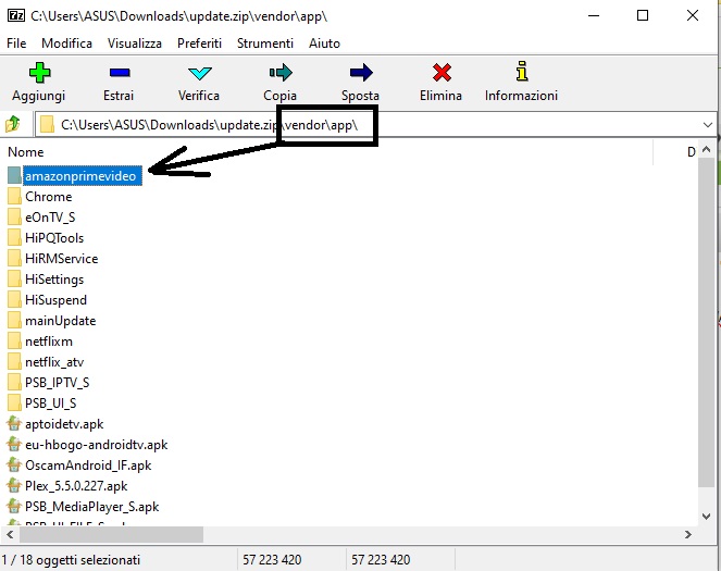

Nel pacchetto, esattamente nella cartella "vendor > app" + presente la cartella amazonprime

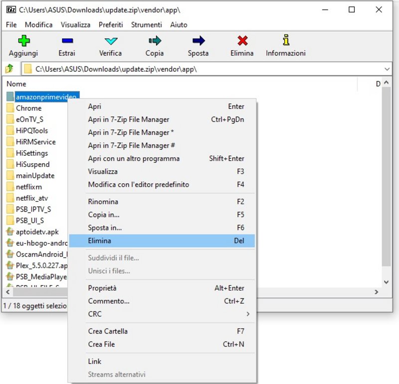

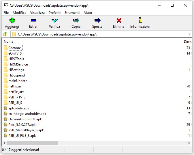

Forse eliminandola e reinstallando il firmware si reinstallerebbe senza quell'applicazione e quindi probabilmente potresti installare la versione che ti ho postato prima
Questo sarebbe il risultato
mah non sono cosi' fiducioso sai . Credo che AmazonPrime per Android TV "puro" si installi solo su box Android TV certificati. Comunque provero' appena ne avro' l'occasione, ci ho messo un bel po' a rifare gli account delle varie app. Per adesso finche' va me lo tengo cosi' , funziona perfettamente. Grazie per l'aiuto @9mm
