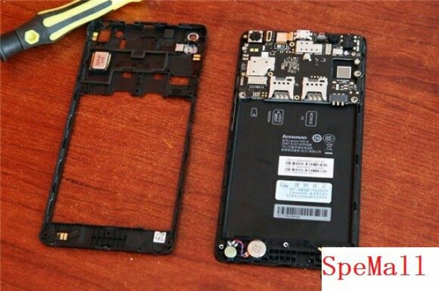

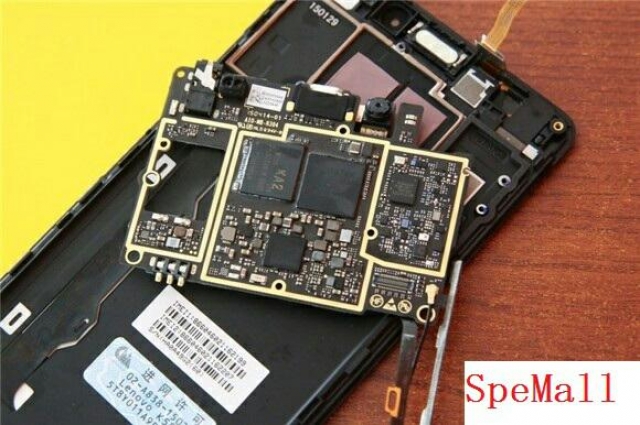

Stavo guardando le foto: ma il telaietto interno é fatto di plastica o di metallo? Prima di fare casini manda qualche foto reale del telefono all'interno e più grande così ti posso dare un consiglio, ho già in mente un materiale adatto; ci sono dei materiali adesivi che fanno al caso tuo. Il calore si propaga a tutto lo schermo o solo in un lato? Mi puoi dare un test da fare con il mio senza che io debba stare a giocare delle ore? Qualcosa che posso lasciare andare da solo..
