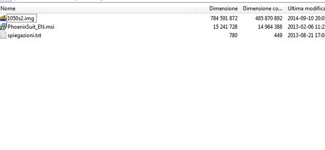

    Questo è il contenuto del pacchetto firmware

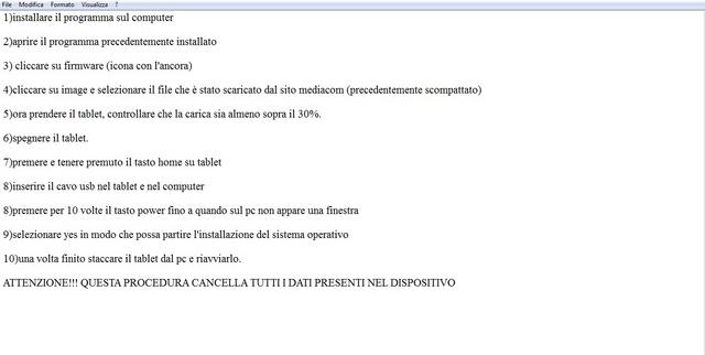

    E queste sono le istruzioni
    Credo che non sia qualcosa di difficoltoso.
