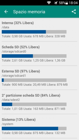

    Esattamente è che non posso scrivere niente nella memoria interna, il sistema è in sola lettura ma non in scrittura, quindi tutti le app che cercano di scrivere in quella partizione non hanno accesso nonostante ci sia il root, e parlo in particolare di link2sd in particolare, visto che il device in questione non ha molta memoria devo riuscire ad utilizzare per non avere il famoso problema di memoria insufficiente, il fatto è che il g630 risulta con una partizione strana nelle memorie dai uno sguardo a questa immagine cosi mi spiego meglio
